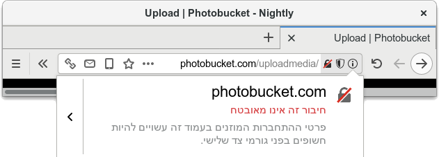

טורמנד כתב:מנעול אדום עם פס עליו אומר שיש להם תעודה אבטחה אבל הם לא הגדירו אותה נכון, זה לפחות מה שאומר ההסבר שיש בקישור
ברגע שאישור האבטחה לא מוגדר נכון (למשל שהוא פג תוקף) תופיע הודעת שגיאה והאתר לא ייטען. הפס האדום מופיע באתרים שאינם מפעילים חיבור מאובטח ולכן יש להימנע ממתן פרטים אישיים לאתרים אלו.
תמונה
אפשרות נוספת היא הופעה של סימן אזהרה על המנעול. תמונה סימן זה מורה על אתר מאובטח עם מספר ”סכנות”, למשל אתר מאובטח שטוען תמונות בחיבור לא מאובטח. במקרים רבים מדובר בסכנה בחומרה נמוכה יותר, ולפעמים פנייה אל מנהלי האתר והסבת תשומת לבם לתקלה זו תספיק כדי שהם ימהרו לתקן אותה.
